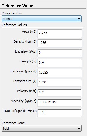

离散相模型中,气泡颗粒为离散相,液态流体为连续相,Reference Values面板中的 area,density, length ,Velocity等值是根据离散相颗粒尺寸来设置还是根据计算的流域截面的尺寸和流体物性来设置? 这个面板中的值 对 计算有什么影响呢?

有些区域的参考值为未知,你可以设定入口值为参考值,一般来说,入口条件知道的还是比较多

谢谢浪子,我一般也是设入口 ,但area,density, length的值 好像和入口不相关,不知道是参照 计算流域的截面来设置好还是根据研究得颗粒来设置好

相关的,如果你做圆管内流动的二维模拟,管子的厚度和面积是需要计算一下重新设置的吧,不然就有问题了。

simwe里有种说法是这个地方的设置对最终计算结果,压力场,浓度场等分布没有影响。 只是后处理无量纲数时要用到的配合系数,比如cd,里面的相对速度,密度,特征长度都在这里设置。
会不会是在算外流场和内流场时Reference Values 的设置对求解过程影响不一样?

对需要后处理得出的某些系数什么的会有影响,比如你求换热系数,总得基于某个位置吧,不同参考位置的系数会不同的。空气动力学我不太了解,如果计算飞机外流场之类的,恐怕要拿飞机的翼展之类的做参考变量吧。

那应该可以说 内流动的话 就以流动计算域的截面尺寸和相对速度来设置Reference Values , 外流动 以需要计算升力系数或阻力系数的面为参考 谢谢浪子
