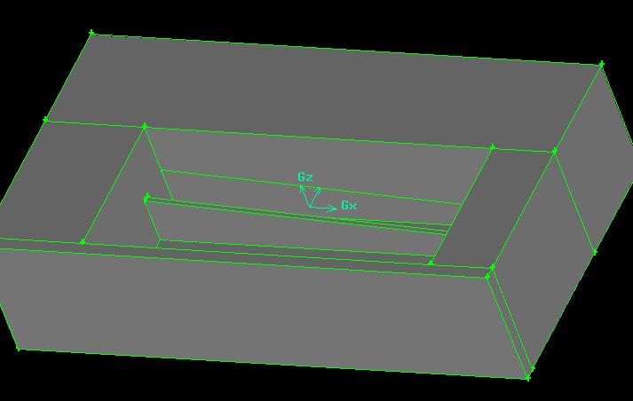

模型里有两个 斜开的槽 不好划分六面体网格 请大家指教下怎么能画出较好的网格  谢谢了

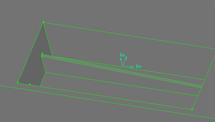

发表于 2011-4-18 10:38:44 | 显示全部楼层
用split操作把那两个细长的槽从整体中分割出来,然后三个体一起划分map网格就行了,附件已经分割好了。

 楼主| 发表于 2011-4-18 10:50:23 | 显示全部楼层
回复 8# 浪子轻狂 的帖子
我原先也是这样切的,为了画出正方体网格 我还在两侧边也做了切分,切出了两个斜槽,划分后发现 其余的网格都很好,就是两个斜槽部分 总提示出错 画不上去,不知浪子大哥 出现这样的情况没

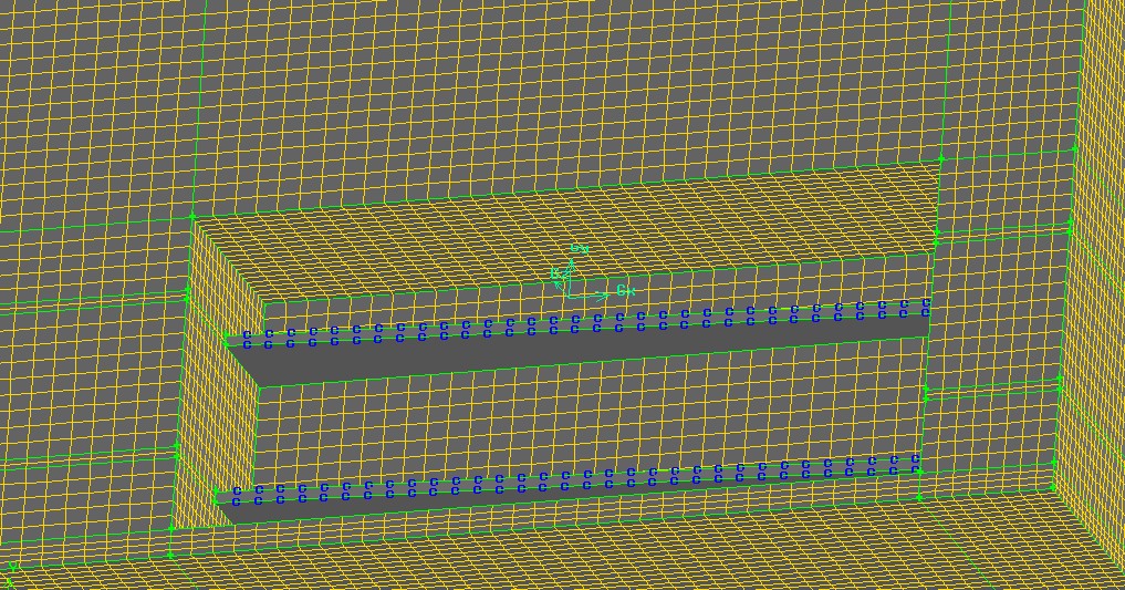

 楼主| 发表于 2011-4-18 11:04:15 | 显示全部楼层
回复 10# 浪子轻狂 的帖子
划分后 图这样的
我是先对边分节点数 然后划分的  因为斜槽 两边不对应 不知怎么对边划分比较好  不知浪子大哥有什么其他方法 斜槽map吗 谢谢

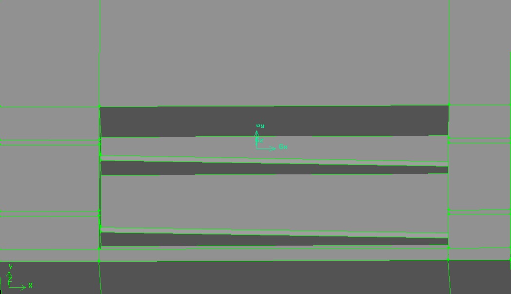

发表于 2011-4-18 11:15:36 | 显示全部楼层
如图,斜槽的周围也画条斜线,这样就不会出现尖角

发表于 2011-4-18 11:24:31 | 显示全部楼层
回复 13# lscookie 的帖子
我是直接把把斜槽的面移过去的,然后split,用线split面好像比较麻烦
发表于 2011-4-18 12:37:57 | 显示全部楼层
完全没有必要split那么多块,多麻烦,把斜槽分割出来就可以画了。
