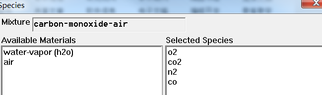

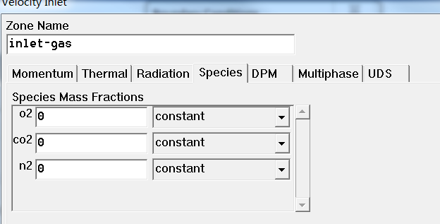

已经定义了一个化学反应,在定义进口组分的时候,为什么组分显示不全呢?

是不是这样 写上三项 第四项会自动计算出来对吧 呵呵 是我自己太笨了

是的,但最好把n2放在最后一个

是这样,co很多 空气只有很少一点点 ,所以把co放在了最后 这样可以的吧

恩 一般都把最多的组分放在最后边
