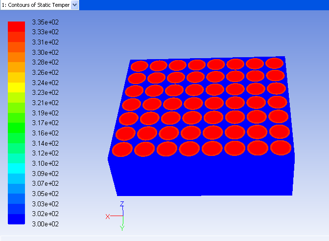

 楼主| 发表于 2011-4-18 11:13:52 | 显示全部楼层
这是最后的温度场,蓝色的空气场没有实现散热,显然是空气场和电池表面没有实现散热,fluent中显示是两个独立的wall,没有wall-shadow.
刚才我看过——【help】fluent 换热器 流固耦合传热模拟——这个实例,有shadow耦合面,我在想我之所以没有是不是建模的原因?我的建模过程是:先在catia中建立空气场,然后把电池装配上去,导入ansys DM中定义空气场为fluid,电池为solid,然后划分网格,进行fluent分析,其中电池有一个体积生热速率,空气场的目的是散热。
"如果它们的网格是一致的,用Fuse Face Zones把它们熔合为一个面区(类型为interior),然后再将其改为wall类型;如果它们网格不一致,就创建一个interface。"这个方法我一直找不到在fluent12.0中怎么实现,能详细点吗?
