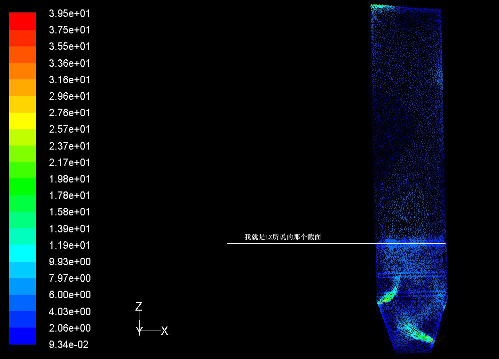

在Fluent中模拟锅炉燃烧煤粉,由于是气固两相,现在就模拟结果的后处理有几个问题向大侠们请教:
1:Fluent中自带显示流场功能Fluent——Display——Vectors,这样显示的结果如图所示,我想问图中箭头表示的是气相的流动速度么?如果是,那么固相(煤粉颗粒)的速度该怎么显示呢?
2:对固相进行定量描述又该怎么描述呢?比如说在图中的截面中(或截面的局部)的颗粒平均速度该怎么得到?
3:怎样才能让流场均匀的显示?换句话说;在同样的体积中采样同样的点来表示流场,该如何做到?我的想法是这样可以避免网格的稀疏分布与流场中颗粒分布的不一致性。
暂时就想到这么多,随着问题的深入可能还会有问题补充,希望大侠们多指点,多批评,呵呵~~~

刚刚在网上查到后处理的方法:Fluent——Report——Surface Integrals,弹出Surface Integrals 对话框,在对话框中,Report Type中选中Facet Average ,Field Variable 中选中Velocity ,Surfaces中选中定义的截面,这样会得到一个截面平均速度。好了,我想问的是这样得到的面平均速度是离散相(煤粉颗粒)的平均速度呢?还是连续相(气体)的平均速度?求前辈指正~~~~呵呵
